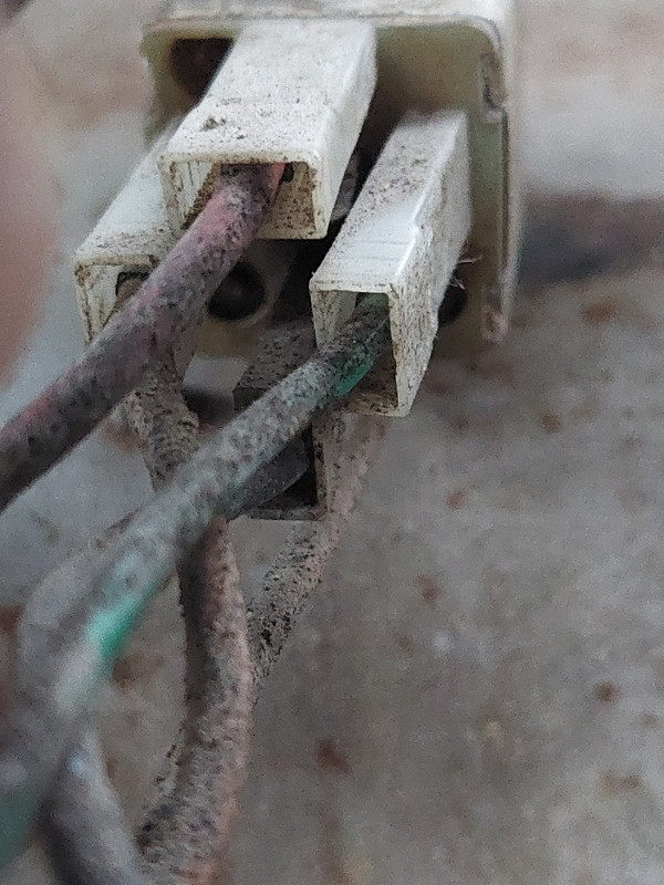

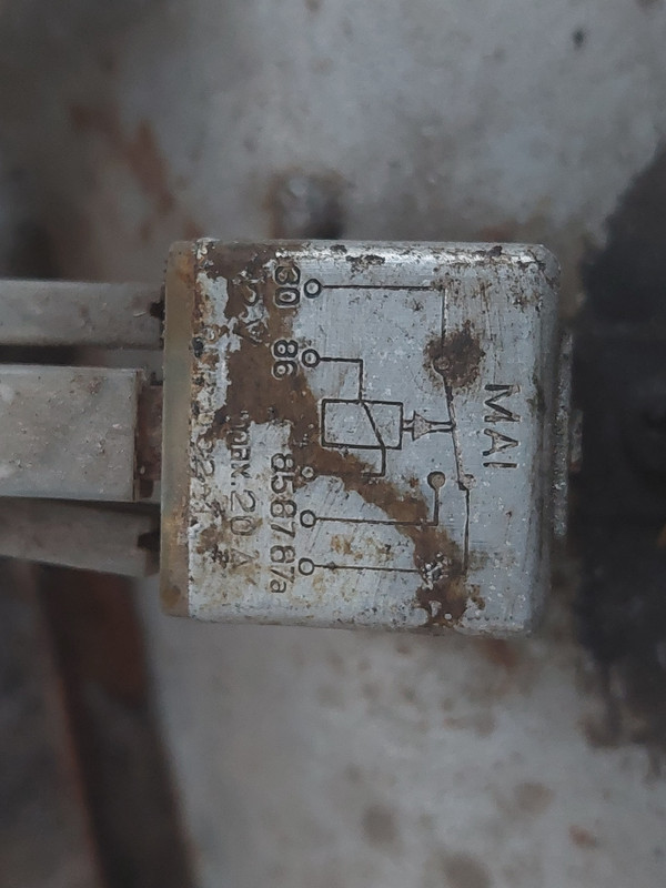

Ich glaube das ist er schon. An den Relais kommen 5 Kabel an/gehen raus. Extra Sicherung gibt es auch von der Batterie zum Relais. 3 Kabel haben schon mal kein Strom. Sicherungen sind ok. Standlicht und Fernlicht gehen ja. Mal morgen ein Bild machen.

So, Fotos zeigen ein Release vermutlich von der Klimaanlage oder so, da es keine Auswirkungen hat auf das Licht ob angeschlossen oder nicht.
Fehler bei mir war wohl ein Wackelkontakt da nach dem entfernen der Lenkradverkleidung und ein wenig Bewegung am Stecker des Blinkerhebels das Abblendlicht wieder da ist. Danke nochmals an den Tippgeber.
