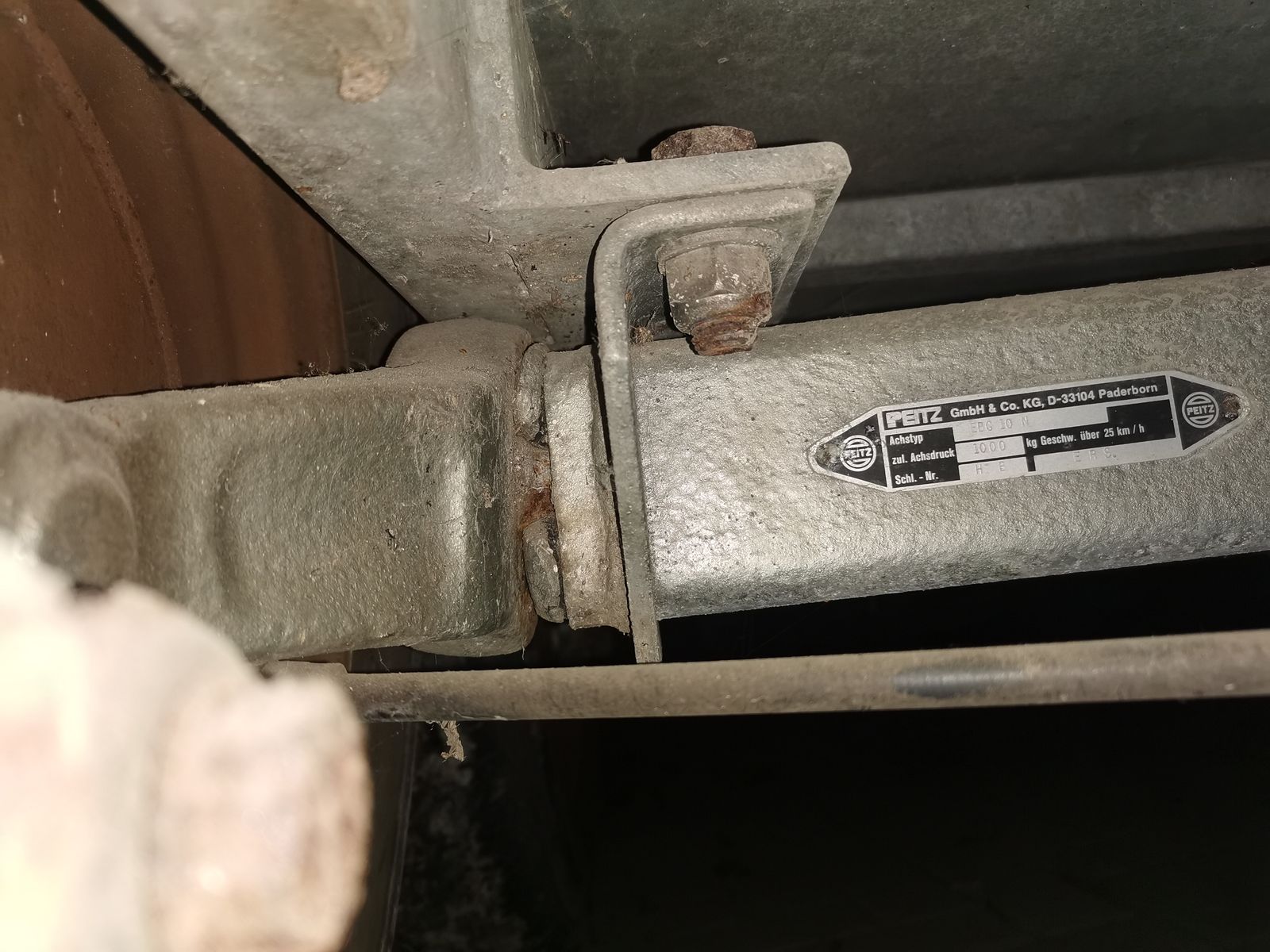

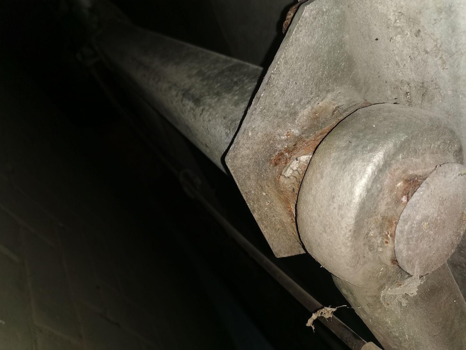

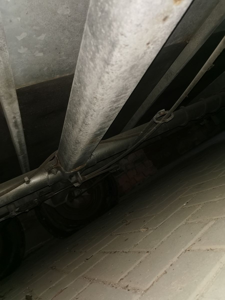

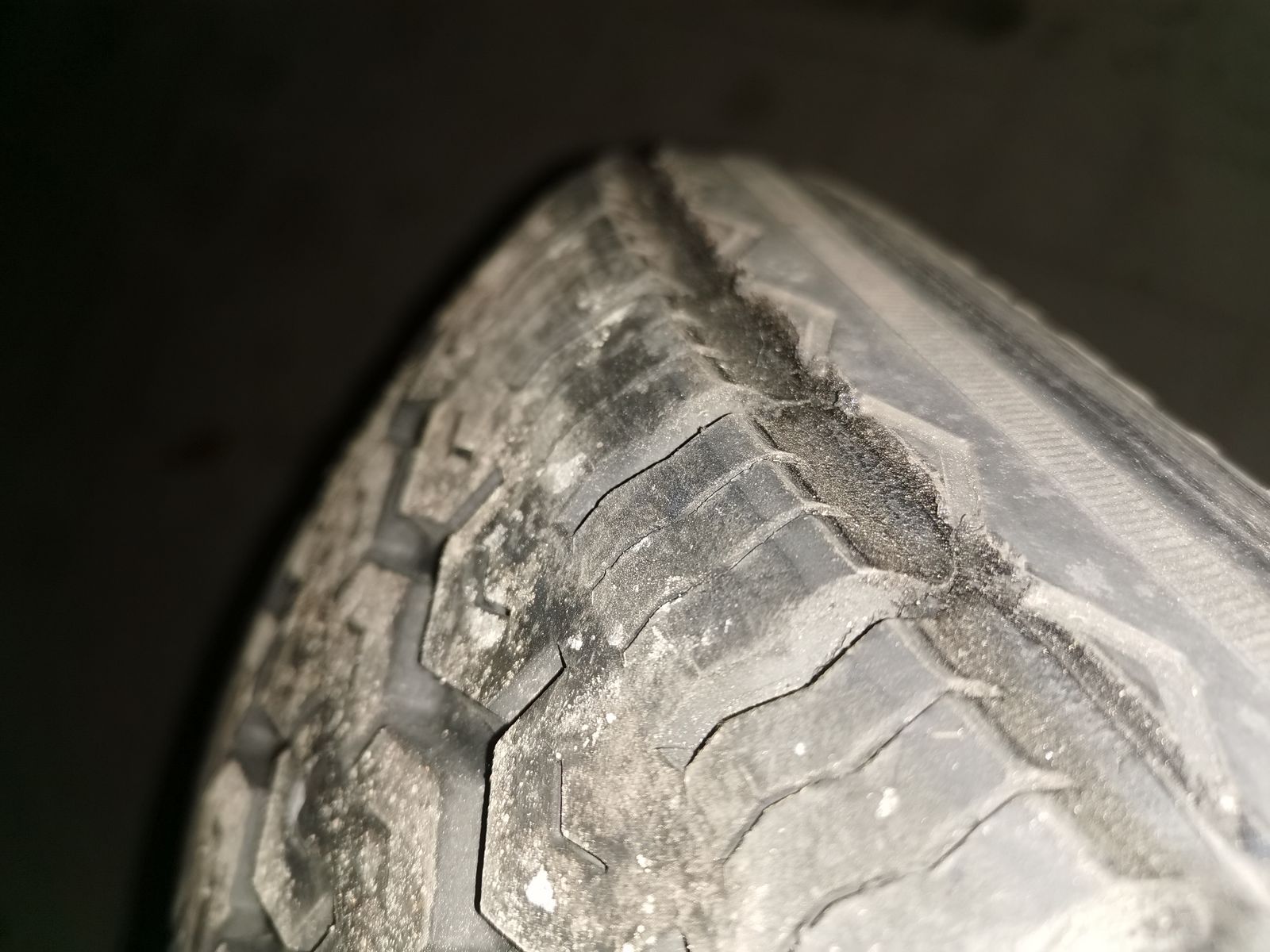

  • Die eine Achse steht so schief, dass das Rad geschliffen hat. Sind ne Menge Bilder davon aber gut sehen kann man es nicht.
    Da wird das dreikantrohr ein paar cm in der Achse abgeknickt sein.
  • Papiere sollten vorhanden sein, muss er vermutlich nur finden.
    Die eine Drehstabfeder wird gebrochen sein. Ist ja quasi Achsbruch, weil wie erwähnt die Achse schief steht.

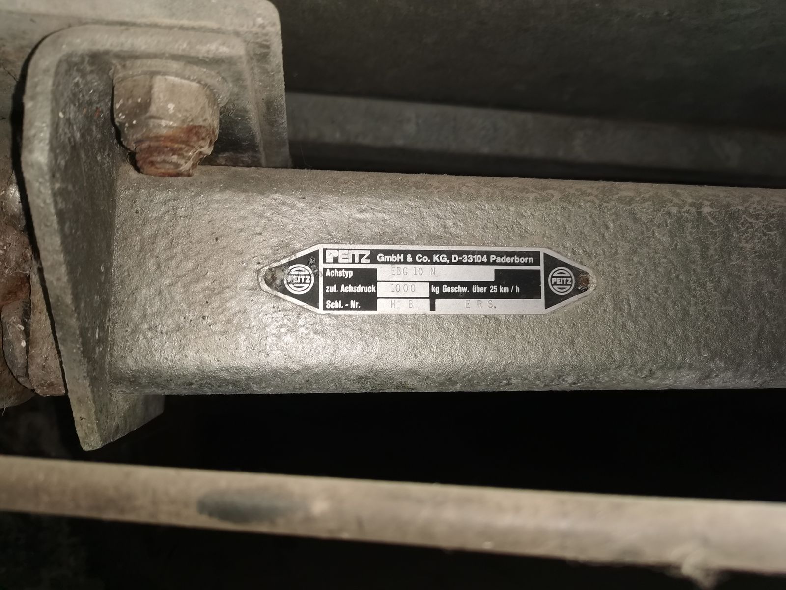

    Auf dem ersten Bild wo man ein Typenschild sieht, sieht man das der Drehstab nicht mehr grade aus dem Rohr kommt.
    Angemeldet ist er noch, aber Tüv ist natürlich runter. Ergibt sich ja aus dem Eingangstext.

  • Peitz EBG N mit eckigem Achsrohr sind Gummifederachsen, nix drehstab.
    Wer die Schwingarme wechseln will, oder die Gummischnüre, braucht ne ziemlich große Presse. Diese Peitz Achsen haben kurze Auflaufwege und können nicht durch eine heutige ersetzt werden. Wenn man die Teile nicht mehr bekommt, heißt das 2x Achse UND Auflaufeinrichtung neu.
    Da ist warscheinlich nix gebrochen, die Gummis werden hinüber sein. Nur, wer hat schon so ne Presse in der Ecke liegen ....
    Edit meint: Der Schwingarm könnte an der Schweißnaht gebrochen sein. :gruebel:
    Einmal editiert, zuletzt von Seinfeld ()
  • Du musst halt das achsrohr mit den federgummis raus und wieder rein bekommen. Nen kollegah hat das mal mit viel Theater mit seinem Dozer gemacht, die Wohnwagen Typen geben die ausgebaute Achse zu eine Firma Nico im Süden.
    Da ist man irgendwie für das Tauschen der Gummis einer ganzen Achse bummelig 300 Thalers los. Neue Gummis sollen das Fahrverhalten von so einem alten Eriba dramatisch verbessern.
