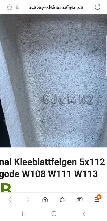

  • . Potentielle Interessenten sollten beachten, dass das wohl keine H2 Felgen sind und somit Reifen mit Schläuchen Verwendung finden sollten.
    Sind echt schön...H2 steht auf dem einen Bild gut zu lesen auf der Felge.

  • Hm. Stimmt wohl. Hat er mir Quatsch geschrieben.
    Wobei wohl auch im Gutachten Schläuche gefordert werden... Vielleicht ist das aber auch ein Missverständnis.

  • Geht alles. Habe ich aber bei meinen Wolfrace-Felgen für den Granada als sehr nervig empfunden. Aufgrund von Alter (Fertigungsstandards der Zeit) und Zustand verlangten die Felgen einiges beim Auswuchten. Wenn du dann mit Schlauch noch anfängst die Reifen auf der Felge drehen zu wollen nervt das. Und zusätzliches Gewicht und eventuell Unwucht bringen die Schläuche ja auch noch mit sich.
    Wenn es aber dich H2 Felgen sind (alle 4 und nicht nur die vom Bild), würde ich das definitiv erst mal ohne Schläuche fahren. Luftdicht sollten die ja schon sein... :mo:
