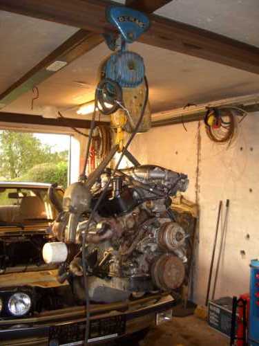

    Hast schon mal überlegt auf einen anderen Kran zu wechseln? Ich weiß - ist mit Kanonen auf Spatzen geschossen, aber ich hab mir mal bei Ebay einen kleinen und feinen Demag Kettenzug ersteigert, der mit 2 Geschwindigkeiten und umgelenkter Kette aber sowas von schön und fein zu positionieren ist :inlove::inlove:
    Hat was um die 150€ausgemacht inkl. Katze. Außerdem ist Kette sowieso besser als der Seilzug.
    Der da:
