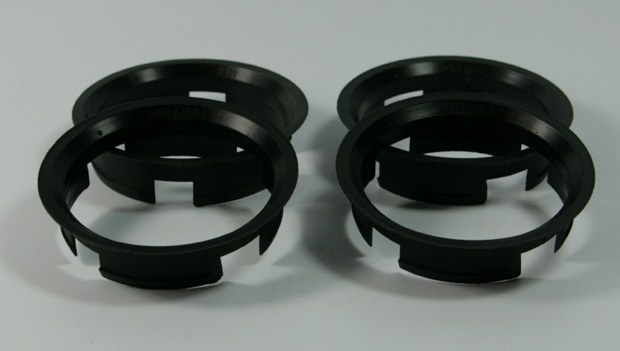

Zwecks Nabendurchmesser- oder Mittenloch gibt es bei ATU oder Sonstigen Nabenzentrierringe in diversen Größen aus Plastik.
Diese wirken wie ein Adapter, vorrausgesetzt man möge von klein auf Groß.
