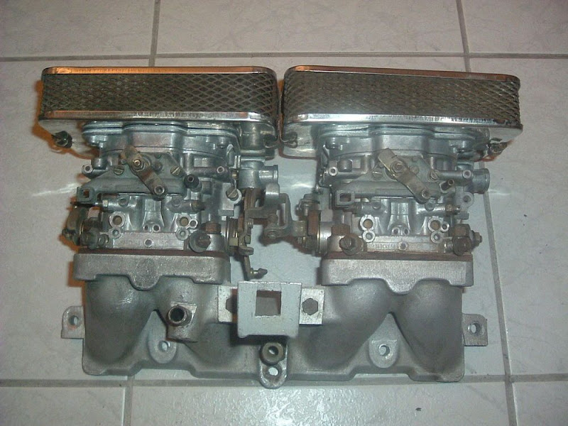

habs heute mal endlich geschafft was am Fiesta zu machen,..
Den alten "einfach" Vergaser rausgeschmissen, und den Weber draufgesetzt.
Sprit und Wasser dran und erstmal getestet.
Lief
erst garnicht, dann Schwimmkammerventil überprüft, gereinigt, dann lief
er richtig nussig! Hab dann die Kurbelwellenentlüftung vom Ölstutzen
abgenommen(die anderen beiden Schläuche Waren noch offen dran) Lief er
schonmal nen ganzes Stück besser! Aber immer nochnicht gut :-(
nimmt schlecht gas an, geht schlecht von den Touren runter, zwischendurch verpuffung am Gaser,... unruhiger Leerlauf

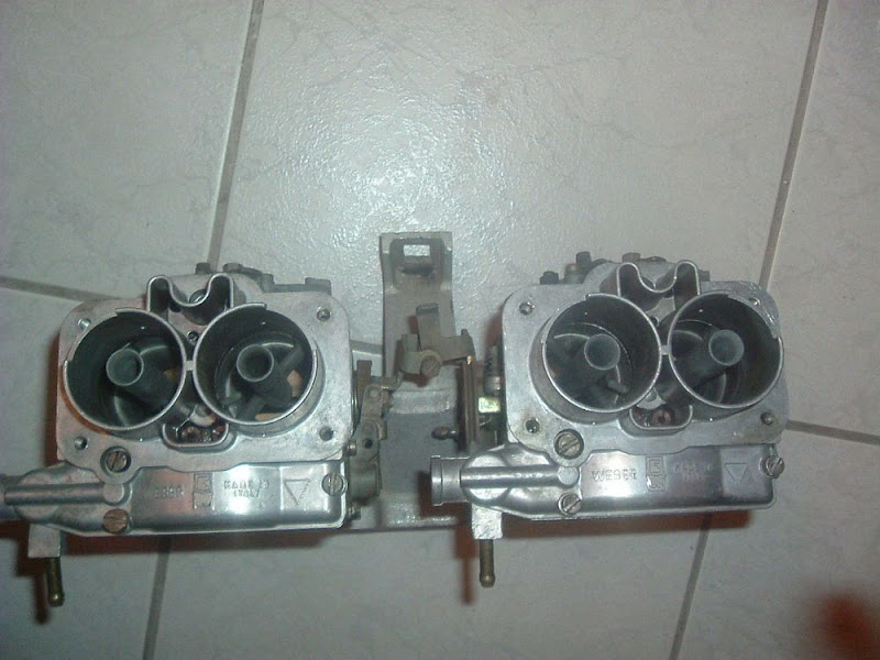

Bin mir nu nicht ganz sicher was ich noch anschließen muss!
jeder Vergaser (Richtung Scheibe)
-hat nen choke, wollt ich erstmal ablassen.
-beim chocke ist noch nen Anschluß, ich denke Belüftung! also offen lassen oder?
dann ist ja unten mittig an der Brücke, ja der Wasseranschluß, ist angeschlossen.
knapp daneben (nen bisschen aus der Mitte) ist noch ein Anschluß! Kurbelwellenentlüftung oder Bremskraftverstärker??
andere Seite Vergaser (Motorhaube)
-Benzinanschlüsse (angeschlossen)
-vier kleine Anschlüsse! Anschluß für Zündverstellung vom Verteiler. noch nicht angeschlossen.
Was mach ich mit den beiden übrigen Schlüchen am Ölstutzen vom Verteiler,?
Hab ich nochwas Vergessen falsch?
Leider ist er so nicht richtig fahrbar, muss aber damit zumBoschdienst wegen einstellen
Vielleicht hat ja nich jemand ne Idee
