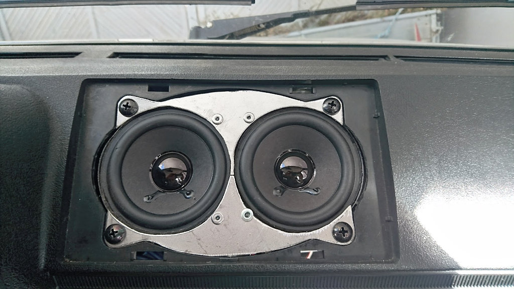

  • Die Lautsprecher selbst kosten bei ars24 249,- € (https://www.ars24.com/lautspre…dio-system-x-130-fl-evo-2), noch ein paar Kleinteile dazu und dann beläuft sich der Einbau auf 400,- €. So schön wie der Profi hätte ich den Aufbau nie hinbekommen.
    Übrigens steht das FL für „Flat“, also geringe Einbautiefe. Bei ars kann man nach der Einbautiefe filtern und findet dort etliche flache Tief-/Mitteltöner für den Aufbau im Fußraum oder wo auch immer wenig Tiefe zur Verfügung steht.
  • Guter Ansatz! Ist das Foto alt und der Aufbau längst in Betrieb oder wird das was neues? Ich würde gerne das Endprodukt sehen, verweise aber auch nochmals auf die zahlreich verfügbaren flach bauenden Lautsprecher. Etwas teurer, trägt dafür nicht so dick auf.
  • Ich lade gleicu mal die prozess bilder hoch.
    Isn schalter und das ist das anzige was stört und wo die flachbau geschichte besser wäre - ich kann den kuppel fuß kaum zur seite machen...
    Die fusspumpe habe ich eh gegen e-pumpe ersetzt.
  • Boybetterknow ging die Frage an mich? Mein Aufbau ist gut 3cm flach und fällt wirklich nahezu nicht auf, wenn man nicht weiß, daß das nicht so gehört. Man kann weiterhin wie gewohnt den Hebel zum Öffnen der Motorhaube ziehen und es wird einem auch kein wertvoller Fußabstellraum genommen.
    Schade, geht nicht besser. Egal:

    Hörte sich gut an und ein schöner dub track ;)
    Mein vorgehen war try and error ohne zu wissen wie die physik von lautsprechern funktioniert.
    Kennst du dich mit der dämmung aus? Wie voll stopft man so einen lautsprecher mit "wolle"?
  • Leider habe ich von sowas nahezu null Ahnung und das auch deswegen einem Profi überlassen. Ich habe nur erfahren, daß ein bißchen Dämmwolle hinter den Lautsprechern verbaut wurde, aber ich weiß nicht wo und wieviel genau.
    Übrigens ist der kleine Pioneer TS-WX120A wichtig im Gesamtkonzept. Wenn ich den über das Menü der Headunit abschalte, dann fehlt es deutlich an Tiefe. Da merkt man dann schon, daß die 13er ohne viel Klangraum hinter ihren Papiermembranen nicht so viel Druck machen können. Aber dafür ist ja der Sub da und das ist Jammern auf hohem Niveau. Selbst ohne Sub klingt es um Welten runder als der Retrosound-Quäker vorne an der Windschutzscheibe vorher.

  • Ah ok... Ja ich denke das ich nur die 16er drin habe die alle leisten müssen ist es etwas " dünn"
    Mal schauen ob ich es so lasse oder noch mal energie reinstecke. - bass/verstarker/ hochtöner
  • nix verstärker, aktiver sub unter den sitz. das ding, was julia auch im granada (ich im taunus und im volvo) hat, kostet n hunni und ist super.
    mit dem zusammen reicht deine musik locker.

  • Schöner Einbau Julia, was mich persönlich stören würde sind die Hochtöner in Höhe des Schienbeines, da gehören die eigentlich nicht hin, aber unsere Wagen haben meistens kein Spiegeldreieck an der Tür , oder sonstige Versteckplätze. Meine Hochtöner im P7 stecken links und rechts in den Luftdüsen:rock:
    Wegen der Hochtöner hatte ich ja sogar darüber nachgedacht, sie nicht ganz zerstörungsfrei in die furnierten Plastikleisten an den Türen der Ghia-Ausstattung einbauen zu lassen, denn Löcher im Kunstoff kann man wieder füllen und das Furnier müßte sowieso mal erneuert werden. Klingt gut, dabei stößt man allerdings auf das nächste Problem: der Granada Mk1 hat nix elektrisches in den Türen und daher keine Kabeldurchführungen dafür vorgesehen.
    Ein schöner Platz wäre in der Tat die A-Säule gewesen, aber deren Verkleidung ist unwiederbringlich, die wird nicht aufgesägt.
    So bleibt es eben beim Kompromiß, der aber besser klingt als das Serien-Audio-System in einer aktuellen Mercedes E-Klasse.
  • Und wie wäre es, wenn man ein Cover wie für Zusatzinstrumente druckt, was sich hinter die Gummis der Windschutzscheibe und der Türdichtung klemmt? Das Kabel könnte man wunderbar durch die Türdichtung ziehen und es muss nix geschraubt werden. Somit ist's auch spurlos wieder zu entfernen. Man kann sogar hergehen und die Hochtöner exakt auf Ohrhöhe bringen und auf den Fahrersitz ausrichten. Der Großteil des Stereogenusses kommt eh von den Hochtönen.
    OK, diese Lösung ist für die Mitteltöner nix, weil sie zu groß sind, aber ein großer Schritt in Richtung sehr gut.
    Ich meine so etwas in der Art, nur eben auf Granada und Hochtöner angepasst.
