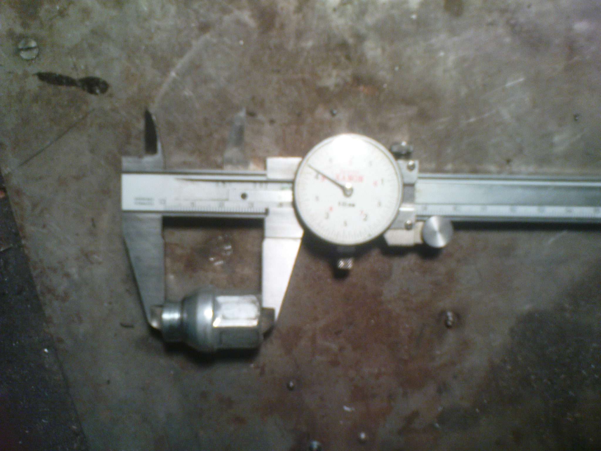

hier.
isn scheiss bild, aber man erkennt, wies sein soll. wibke bekommt zu weihnachten eine richtige kamera...
is insgesamt 34mm lang, der schaft hat 15,7mm durchmesser. das passt optimal in die löcher der wolfrace.
sw ist 19 natürlich.
geil! danke für deine mühe!

Masse von Muttern sind nun klar.
Kann es sein, dass die abgebildeten von Nissan/Datsun sind? Meine mich da zu erinnern, dass die auch solche Felgen hatten, da aber mit 114,2LK oder so? -
