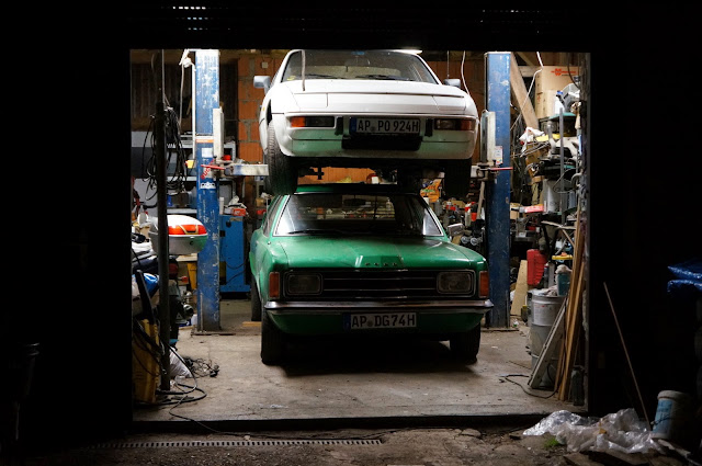

Jetzt:
gestern abend alles zur abfahrt vorbereitet und aufgestellt. wir starten auch irgendwann am vormittag schon
