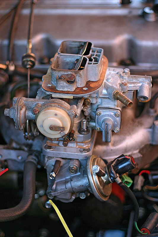

  • Jetzt versteh ich gar nichts mehr!
    Aus dem Forum hier war jemand so lieb und hat mir einen angeboten, welchen er von einem Granada bereits auf zwei Knudsen Taunus gefahren hat.
    Super dachte ich mir. Heute bekam ich ein Foto von unten und siehe da: der ausschließlich ovale Anschluß an den Vergaser!
    Gibts doch gar nicht!
    Ist es korrekt, dass der Taunus II ab 1976 auf dem 2,0 V6 einen anderen Vergaser hat als zuvor?
    Gibt es den einen Metallluftfilter für den Taunus V6 ab 1976?
    Oder gibt es einen Trick?
    Hatte schon mal jemand das gleiche Problem und bekam es gelößt?
    Liebe Grüsse an alle
  • der 76er müßte noch den üblichen solex-doppel gehabt haben, die weber kamen erst ein paar jahre später auf den LC-2.0ern mein ich.
    grad mal eben rausgetappst und mal bilder von der knudsenbratpfanne gemacht, auf abschrauben hatte ich keine lust, wenn ich heute abend dran denke kann ich rundumbilder einer ausgebauten granadakeksdose machen, die für die selben vergaser paßt.
  • Dat ist meiner auf dem ersten Foto! Verstehen tue ichs trotzdem nicht! Woher stammt dann dieser Metallluftfilter?
  • ist alles der selbe.
    halt die breite knudsenpfanne für v6 mit solex.
    und der ausschnitt paßt bei dir nicht?
    dann wirst du irgend´nen vergaser drauf haben der kein solex EEIT ist.
    falls es´n weber wäre, viel spaß bei der suche nach´ne blechdose, weberöffnung in originalen ford-blechbüxen kenne ich nur vom granada mit essex.
