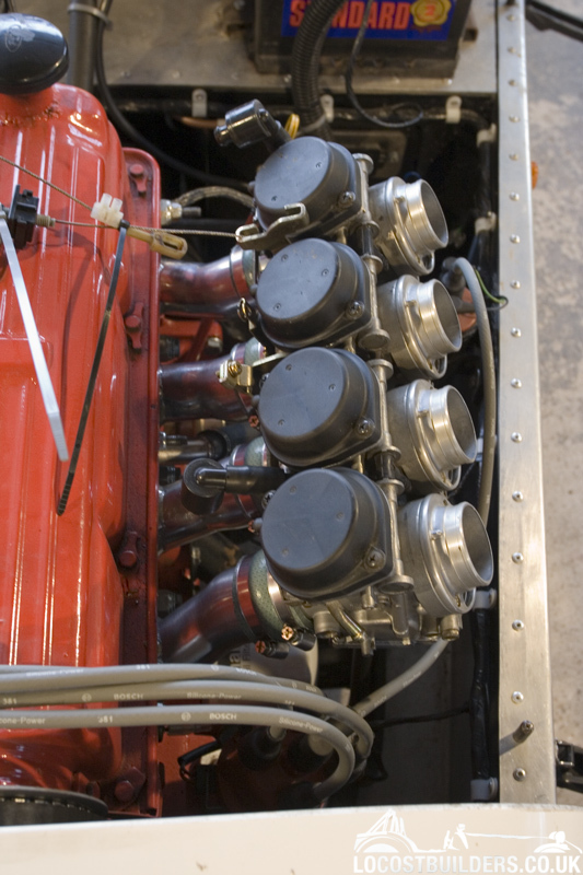

    Ok, ich kann natürlich auch nicht nach Gehör wirklich genau synchronisieren, aber genauso einfach als Grundeinstellung ist es doch, alle Vergaser vorsichtig komplett zuzudrehen, also bis die Klappen an den Kanalwänden im Vergaser anliegen, und dann alle Vergaser gleichmässig (Schraubendrehung) aufzudrehen. Das ist schon zu 95% genau.
    Und danke fürs Lob, aber der OHC auf dem Bild oben ist nicht meiner, die Vergaseranlage stammt von Bogg Brothers/GB, kann man da so fertig kaufen. Wollte das nur mal als Beispiel anführen. Ist eigentlich auch ein alter Hut, Esslinger/USA hat das mit den Mopedvergasern schon in den '70ern erfolgreich gemacht.
