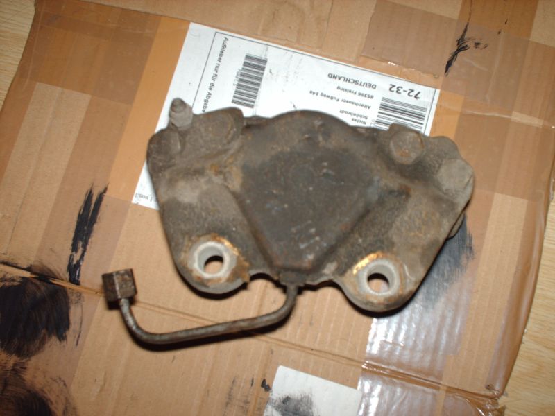

Brauch ich. Natürlich in gängig. Dankeschöööön.
Hier das da:

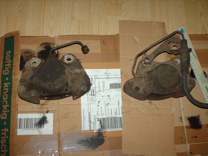

Hier das da:
falls du nix findest schliess ne fettpresse an und drück ihn auseinander
Keine Chance, der is fest.
Brauch ich also.
innenbelüftet? Mein Kumpel hat doch noch den Satz neue
Nene, stinknormal.
falls Du Radnaben mit innenbelüfteten Scheiben suchst - hab ich. Kostet Dich ein Getränk oder so
Links is seit Wochen alles neu, Scheibe auch, rechts stellte sich nun als fest raus. Dank Dir, ist echt nett, aber ich will die Karre erstmal endlich fahren, also ganz normal zusammenbauen.

hmmm, naja gut ich hatte bei meinem die komplette nabe samt scheibe und sattel getauscht....
wenn du gute taunussättel (bzw spätere granada...) hast könnte ich dir ´n satz gebrauchtes gelumpe ohne sättel geben, halt naben samt scheiben usw, wo die späteren sättel dran passen, nür die sättel sind scheiße, die bahelt ich.
oder´n orchinal repsatz von ford hätte ich noch für die frühen sättel.
kost aber teuer, hab ich selber zum fordladenpreis gekauft, weil ich dachte meine seien schwergängig, sind aber nur die schläuche leicht scheiße, drum laß ich alles wie´s is.
Naja, die Schlauchaufnahmen und Entlüfter sitzen anders, könnte evtl. doch passen, war grad im Keller. Aber 2 verschiedene is auch nicht gut für Tüvi mann, denk ich.
Ich wills einfach, ich brauch den linken. Fertig aus. :O

nimm beide seiten spätere version falls du beide seiten in gut hast
Hab ich nur den auf Bild. Sonst wär schon geschehen, Süßer. :D
das sind ja wohl die ganz alten sättel, ich glaub ich könnt was haben.

hi nick, es gibt ne gute und ne schlechte nachricht
das teil hab ich neu da ( fordteil aus den 70gern )
ist aber leider für die andere seite , also links ( wegen dem entlüftungsventil )
das teil ist zerlegt in 2 teile weil da früher mal distanzstücke drinne waren.
die sind für den frühen 2,8i von 76.
ZitatOriginal von der matze
...die sind für den frühen 2,8i von 76.
Kurze Zwischenfrage. Sind die anders als die Sättel für die innenbelüfteten Scheiben beim 2.6 und 3.0 ???
fingers weg von zerlegt. meine meinung. besorg dir halt zwei vom taunus und ab dafür.
@ denis, das könnten die gleichen sein. ich kenn die 3,0 teile nicht.
sehen aber so aus wie auf nicks bildern. sind von der form her ähnlich
wie die vom P7.
@ se, die sättel sind nur der hälfte nach getrennt. alles andere ist noch an seinem platz.
Weitersuchen, meine Herren. Bitte.
hab ich beim granada gemacht, um die auf innenbelüftet umzubauen mit dem satz von timms. da ist ja alles bei, dichtungen und schrauben. do it!
Kein Gequatsche hier, die Vorgehensweisen des Verbreiterns und Zerlegens eines Bremssattels sind mir bewußt. Ich les hier schon länger mit.
Ich brauch so nen Sattel.

macht mal jemand ne ansage ob spätere granadasättel passen? 3er?
Passt alles - ist austauschbar.
Aber davon ab, falls du noch suchst, kannst du mich anrufen. Müsste noch drei oder vier davon im Keller haben (für beide Seiten). Heißt: Da müsste auch noch einer beweglich sein. Wegen schlechter Erfahrungen suche ich allerdings erst nach Anruf.
