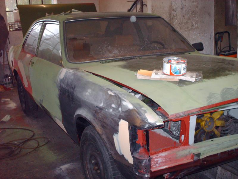

  • So nun endlich mal wieder was am Granni geschafft!
    Bei den letzten Arbeiten hat ich noch lange Haare seh ich grad :D
    Also hab ich die Karre etwas vernachlässigt
    Den Radlaufpfusch einer der Vorbesitzer richten nachdem beim Spontantreffen in Osna schon
    alle mit dem Finger drauf gezeigt haben ::D
    darfs etwas mehr sein ?
    und fest
    nun kam Frank in die Scheune und hat mich vom Gedanken abgebracht das restliche ohne Sicke einzuschweissen.
    Also hat er auf gute alte Türkeiart ein Blech aus der
    Tafel gebrochen (von Hand) das natürlich perfekt in
    das Granadapuzzle passte
    Das ganze aus 1mm Blech, also hat etwas gedauert :kaf:
    fette scheisse, das passt !
    Frank ist ein Tier! :king:
    Das ganze dann auch noch gestern mit der anderen Seite gemacht,
    demnach sind die Radläufe nun nicht nur
    an den Tüv relevanten Stellen instandgesetzt
    sondern komplett und ich
    kann nächstes Wochenende lacken :spitze:

  • ist ja mittlerweile schon über nen jahr her wo ich meine kiste gelackt hab und da is gott sei dank gar nirgens was hochgekommen! obwohl meine schweissarbeiten laut tüv-nord ja unsachgemäß sind :O ich hatte mir aber auch bei autolack21 extra son epoxy-rostumwandler-grundierung-füller-zeugs anrühren lassen. war schweineteuer aber die schwören darauf.

    ja kommt noch, heut erste spachtelattacke. felgen sind vom beschichten zurück und zum reifen aufziehen weggegeben. freu mich!
    Dann mal ran :catch:

    Wir sind fast parallel, aber da ich nackt arbeite, wirds noch etwas dauern, da ich immer geil werde, wenn ich mich in den Scheiben spiegel.
    Spachtelitis.
    alter schwede, nick! dein consul is aber auch n echter müllhaufen :spitze:

  • Ja,
    derÄckschn is schon nen ganz fleißiger, immer mit spaß und gut gelaunt bei der sache...
    ... nur manchmal lässt er sich das alles noch mal durchn kopf gehen...
    ...weil eigentlich ist das blech eher schlecht geworden, ...
    ... denn so sieht nen gut gemachter radlauf aus. :spitze:
    Kann ja nicht immer klappen :paranoid:;)
