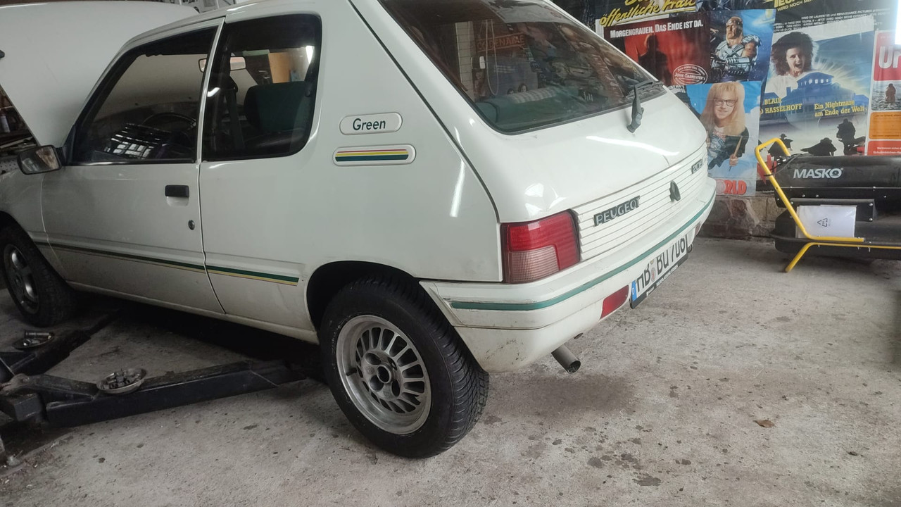

    geht übrigens um diese felgen :inlove:
