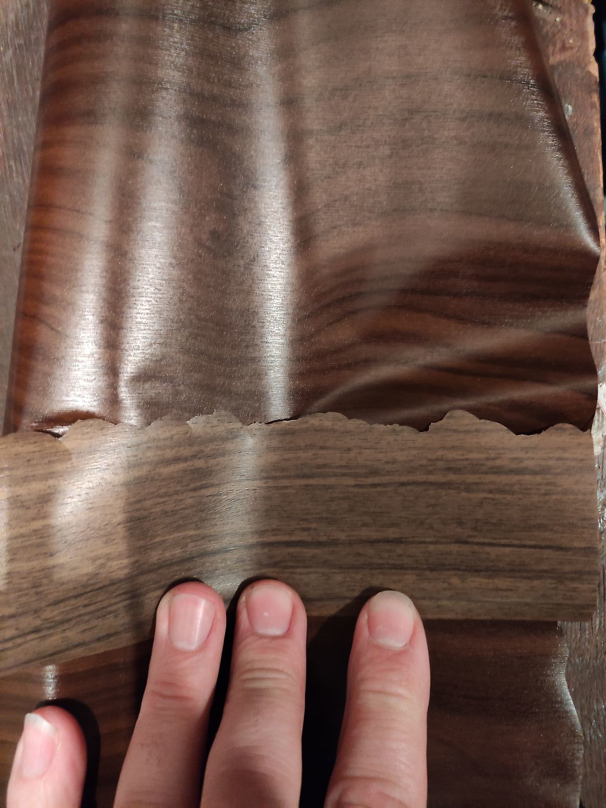

So eine Furnierfolie kann man ja sogar fertig kaufen. Das Problem ist das passgenaue Ausschneiden der Ausschnitte. Ist von Hand kaum hinzukriegen...jedenfalls nicht mit meiner Grobmotorik und begrenzten Geduld.
Das ist ja das Problem. Die Folie bekommt man in jedem Baumarkt. Jedoch von Hand zu schneiden kann man vergessen.

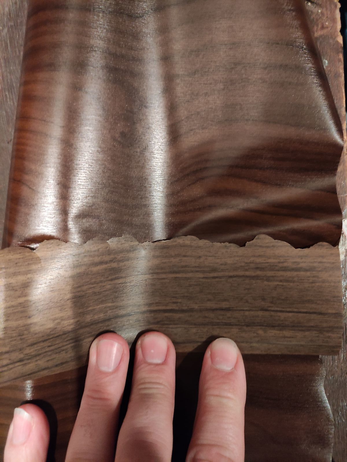

Holzfunier bekommt man ja beim Schreiner und wenn man das auf so eine Schablone, aus welchem Material wäre die dann, klebt kann man das auch ausschneiden.

Bezüglich der Haltbarkeit. Ich hatte da keine schlechten Erfahrungen gemacht. Hatte den ca 6 Jahre und da ist nix ausgebleicht oder dergleichen. Ich denke das geht ewig bis die Folie durch die Sonne gealtert ist.

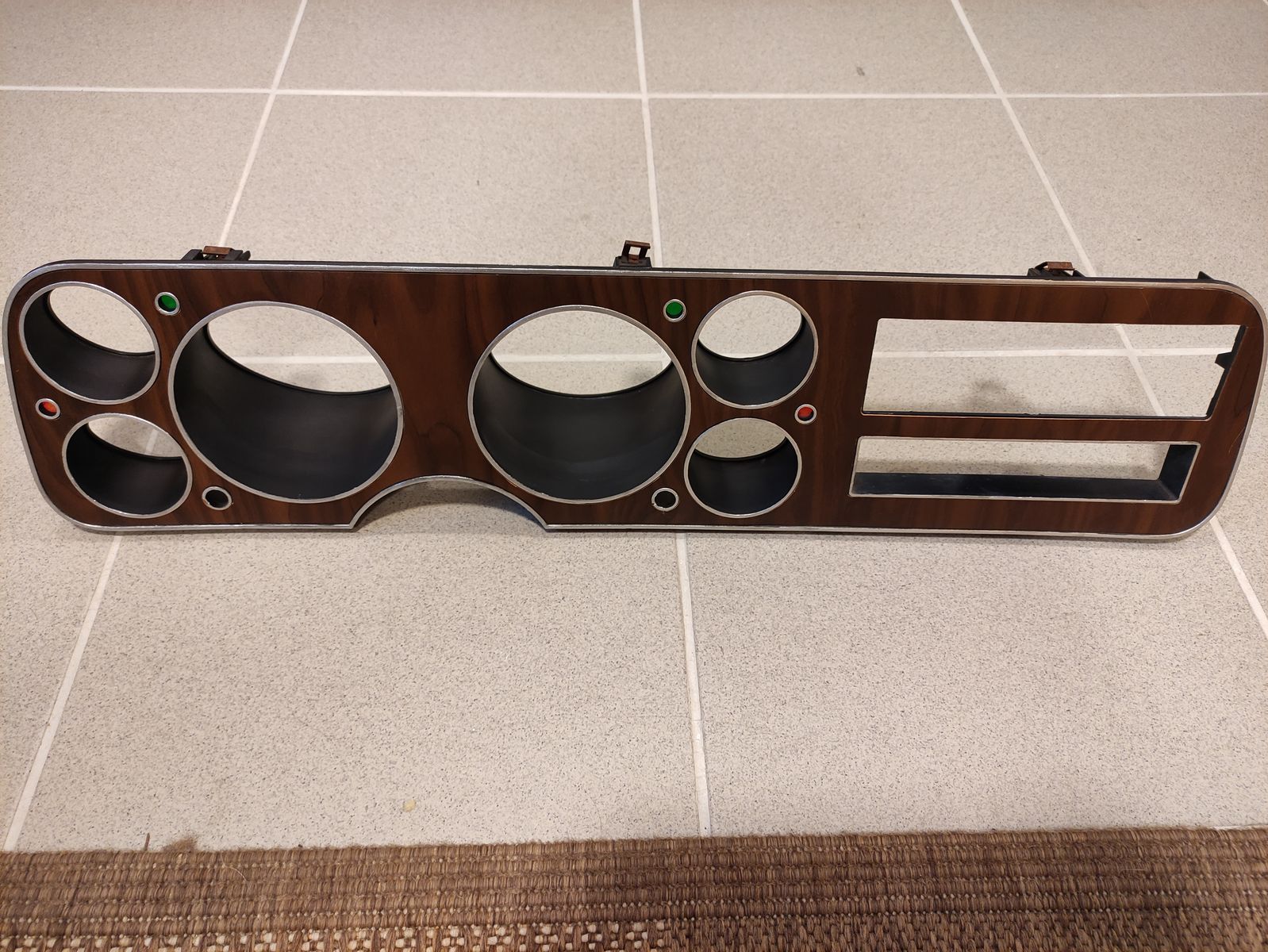

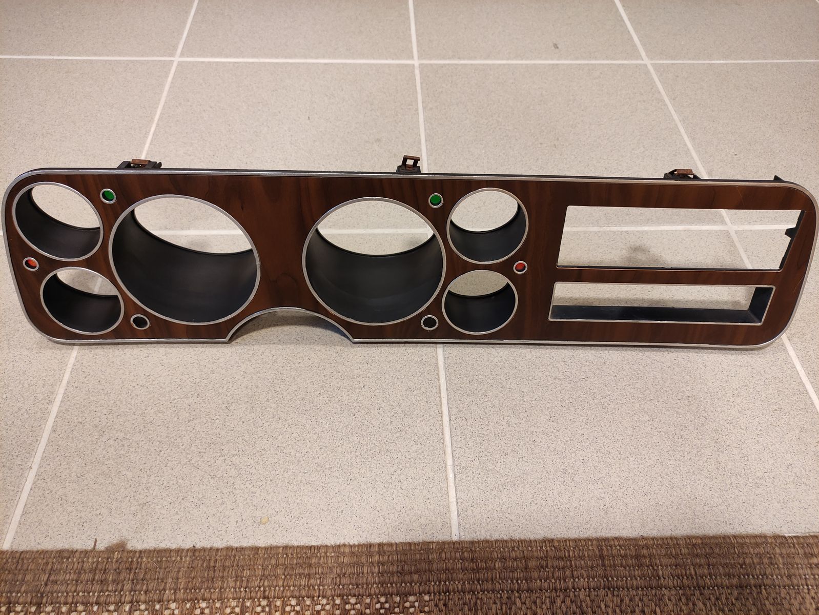

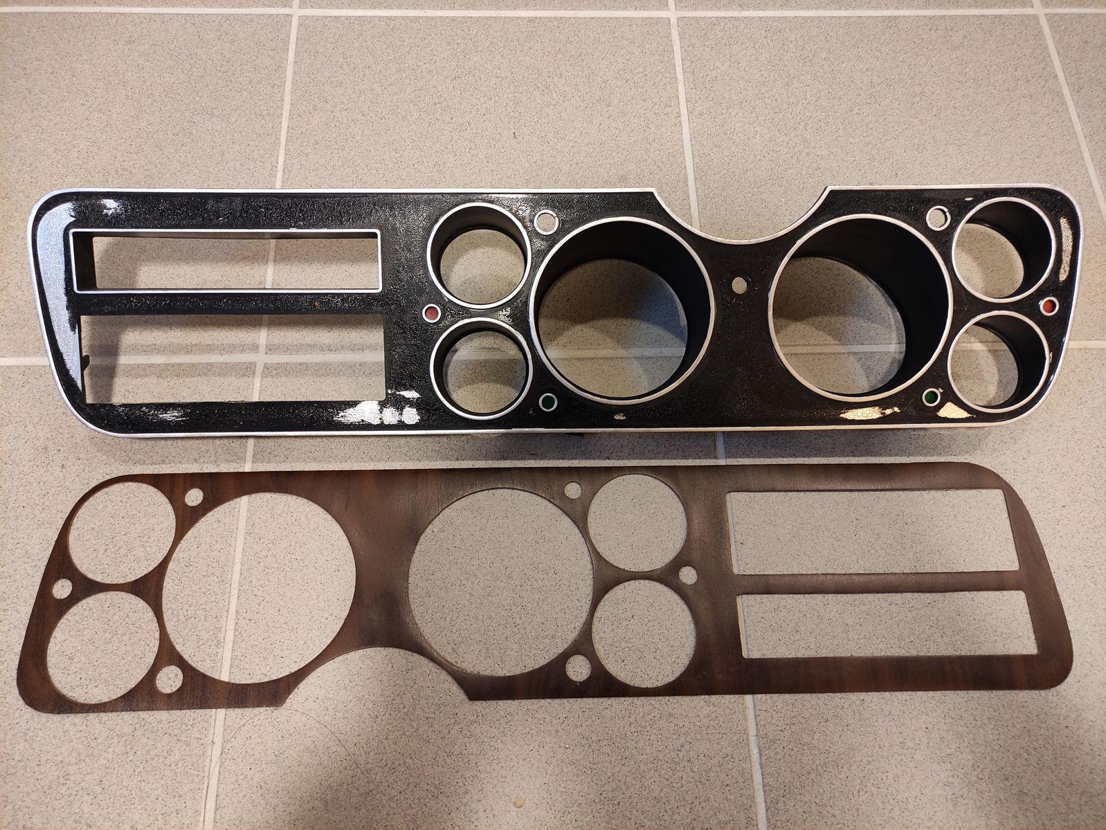

So. Ich habe nun auch ein wenig gebastelt. Geht eigentlich ganz gut.

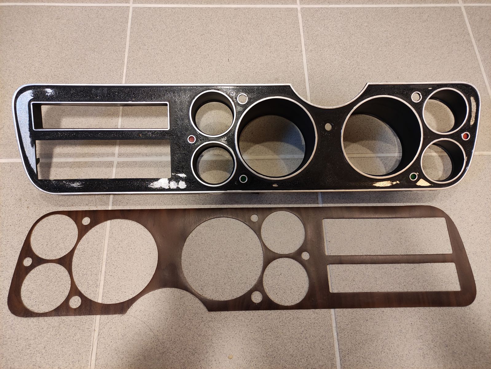

Die Schwierigkeit besteht nur darin die Trägerplatte von der Blende bruchfrei zu lösen. Ich hatte die in einer Wanne mit ca 80 Grad heißem Wasser und konnte die dann 15 Minuten später vorsichtig mit dem Spatel ablösen ohne Bruch.
Die Trägerplatte ist ein ca 1mm dicke Platte auf der original das Holzimitat drauf ist. Die Platte mit dem excenter Schleifer geschliffen damit eine schöne blasenfrei Fläche ist und dann die Dekor Folie aufgeklebt und anschließend mit dem Cutter die Löcher und Ränder gemacht. Fertig.
An der Blende noch schnell die Chromränder mit einem feinen Pinsel nachgezogen und die Platte wieder aufgeklebt.
Einiges Manko das die Dekor Folie nicht ganz optisch passt. Original ist das was anderes was ich gerade nicht gefunden hatte.
Das sieht doch gut aus, fein gemacht!
